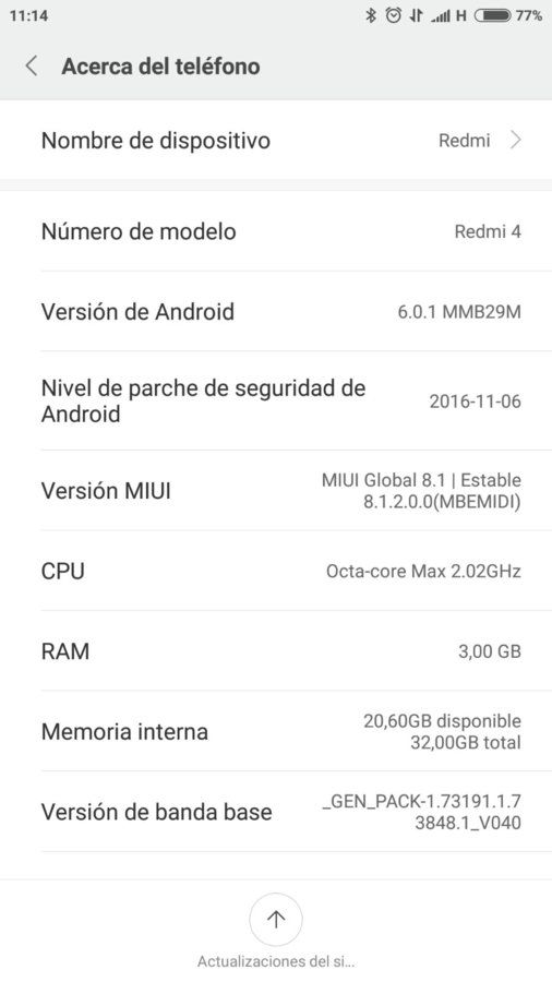

Hola a todos blogueros, aunque no soy principiante en el mundo de los dispositivos Xiaomi, he de decir que me ha costado bastante instalar la Rom oficial de Miui en el Redmi 4 pro, ya que la ROM que me venía por defecto (de gearbest) era una chapuza, y por eso he decidido publicar mi método para que le sirva de ayuda a quien lo necesite como yo.

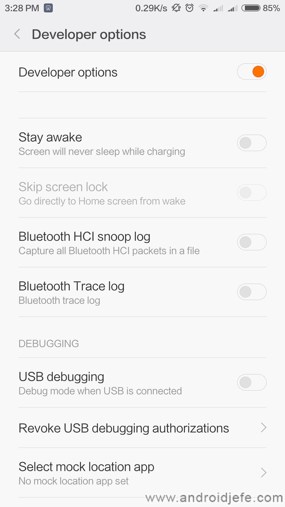

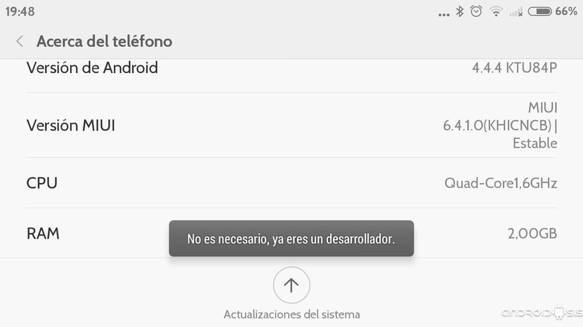

1º. Como en la mayoria de instalaciones, lo primero que debéis hacer es activar la depuración usb y activar el modo de desarrollador.

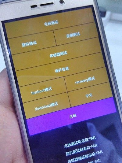

2º. Apagamos nuestro dispositivo y pulsando (power y volum+) nos llevará a esta pantalla.
3º. Pulsamos el botón "Download" y el mobil se quedará con la pantalla en negro, seguidamente lo conectamos al ordenador y abrimos Mi Flash.
