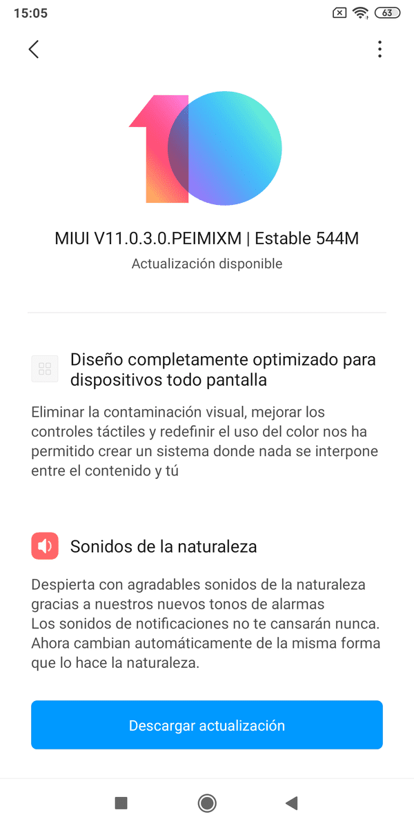

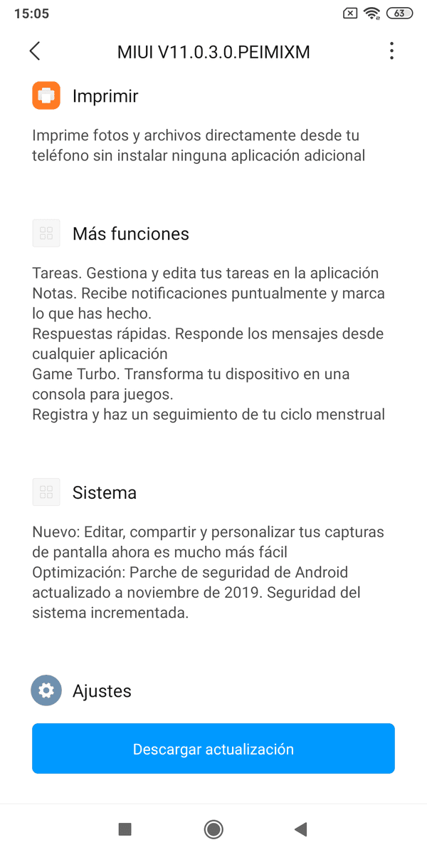

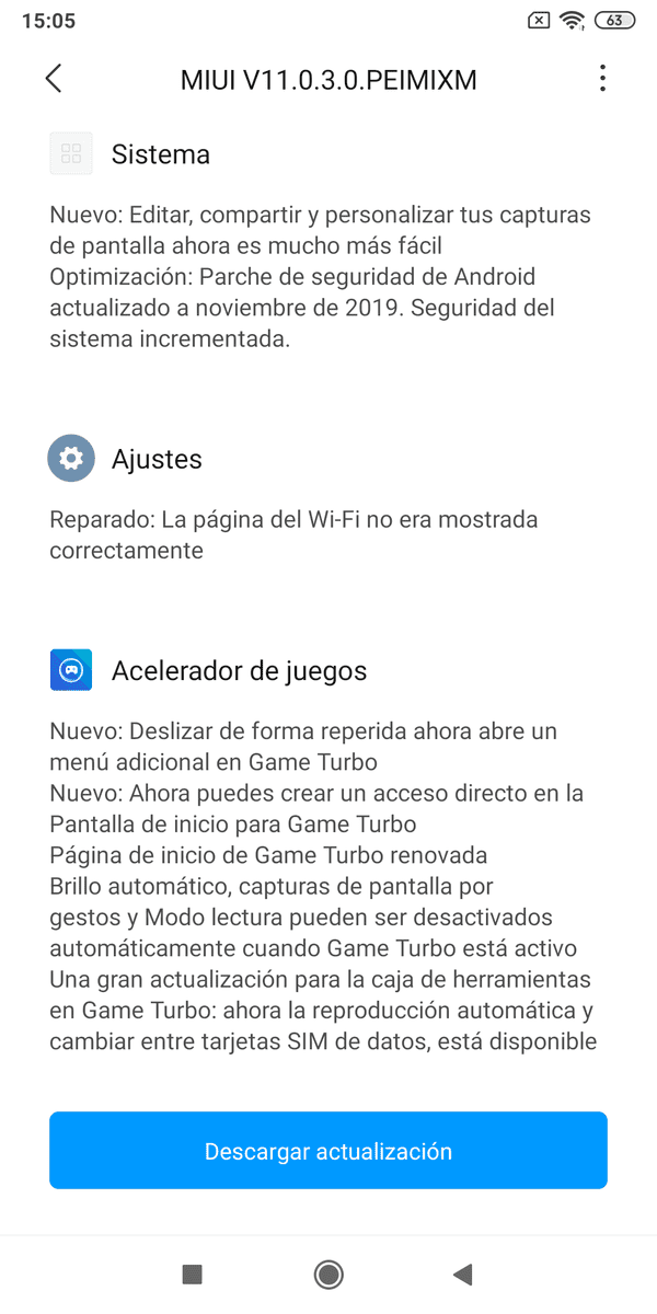

A mí me acaba de saltar la OTA, versión v11.0.3.0.PEIMIXM.
No se si esperar un poco o tirarme al río...
Esperar a que? es una actualizacion oficial de la marca.
Pues no se, ¿a que alguien la instale antes que yo y diga cómo va? :blush::blush:
Nada, que ya le he dado a actualizar, cuando vea como va comento.
Es buena idea esperar opiniones... pero como tienen las betas que salen cada semana y las globales cada mes o 2 meses.. se supone que tienen que estar mas que pulidas. No recuerdo ninguna queja acerca de las actulizaciones de la rom global en el RMN5.
Efectivamente @antonioantuan
Gracias por el aviso... acabo de encender el Whyred y me ha saltado la OTA

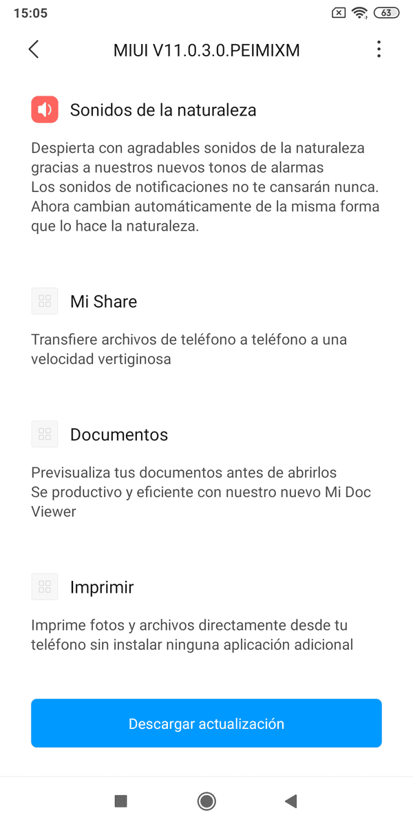

Lista de Cambios:
Voy a instalar, y veremos....

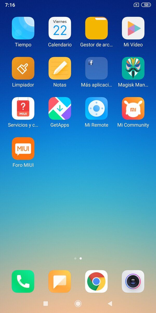

Antes de la instalación del Zip

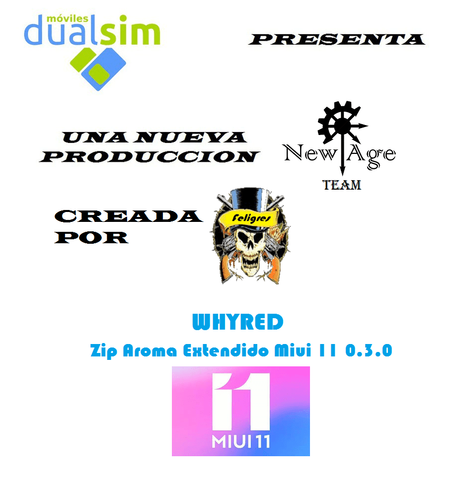

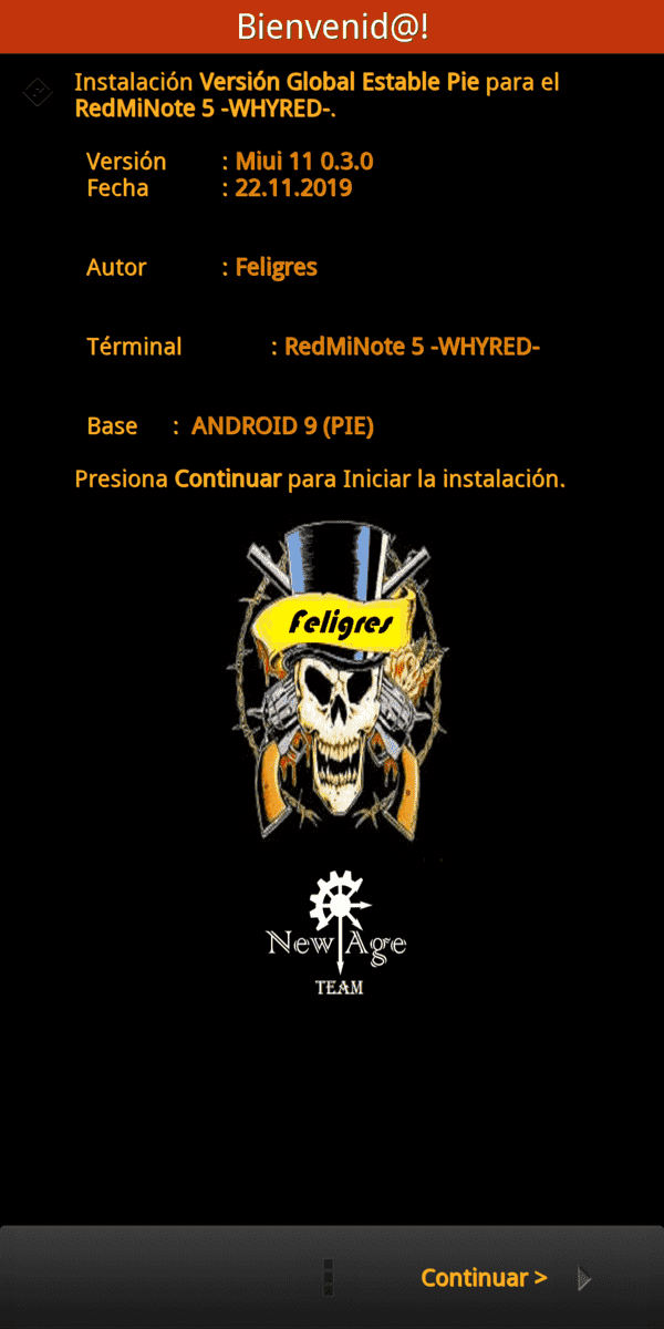

1- Las primeras pantallas son de bienvenida y de presentación:

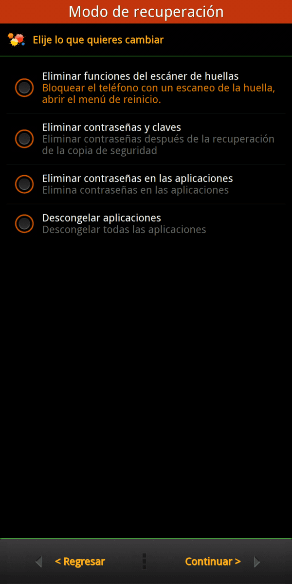

2- Primera pantalla del Zip Aroma con opciones. Yo nunca selecciono nada ahí:

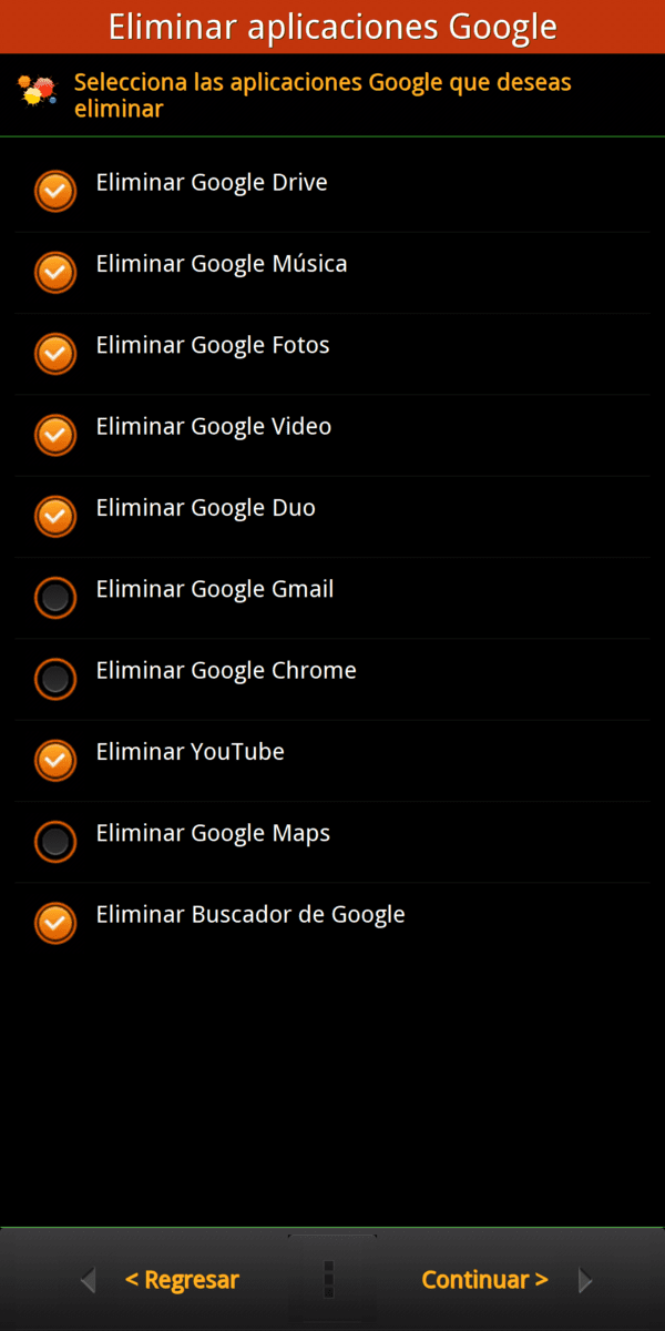

3- Pantalla de eliminación de las apps de Google. Yo he eliminado las que están seleccionadas:

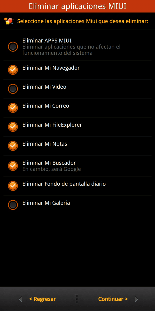

4- Pantalla de eliminación de las apps de Miui. Yo he eliminado las seleccionadas:

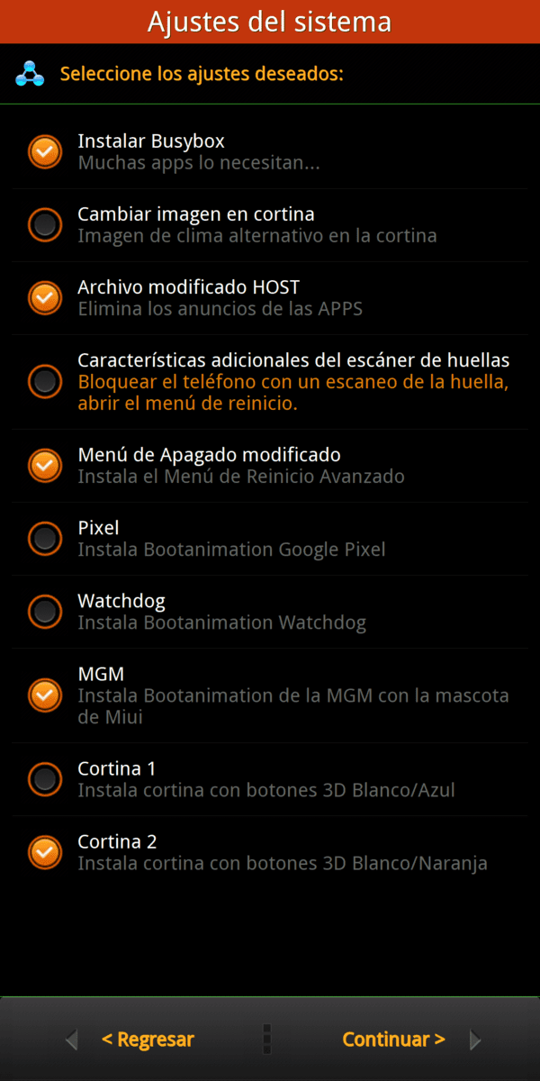

6- Pantalla de Ajustes del Sistema. Aquí hay nuevas opciones que he metido. Estas opciones son:
-Instalar nuevo bootanimation a elegir y eliminar el soso de Miui:
Pixel (El clásico de Google)
Watchdog (El más molón, basado en el juego Watchdog)
MGM (Instala bootanimation de la Metro Goldwin Mayer con la mascota de Miui)

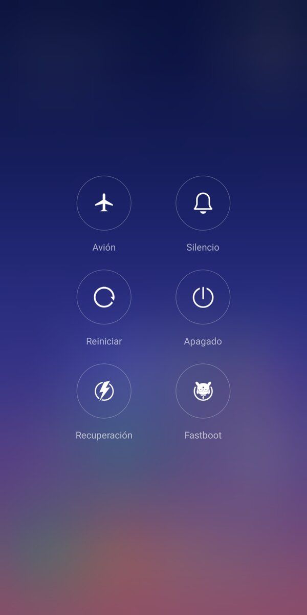

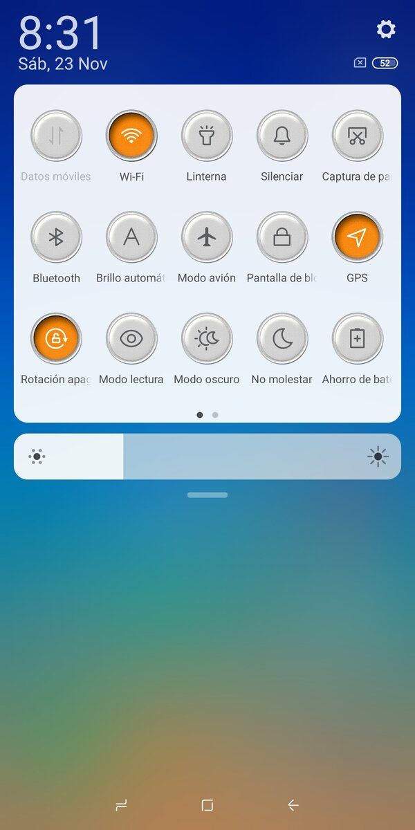

-Instalar modificaciones en los Accesos directos de la cortina de notificaciones. En las capturas finales que pondré más abajo está el resultado, dependiendo de vuestra elección. (Sólo funciona con el color normal. Con el oscuro no)
Además de las clásicas ya existentes, como el Reinicio Avanzado o modificar el Host, etc etc.
Yo he instalado lo que está seleccionado:

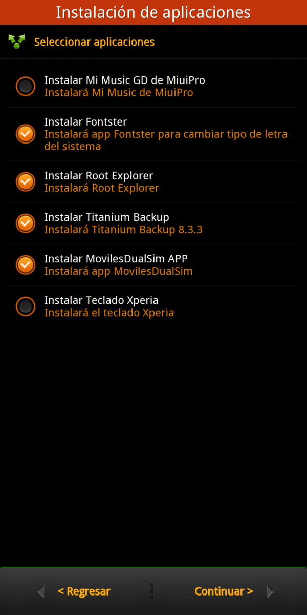

7- Pantalla de instalación de Aplicaciones. Se puede instalar:
-La app de Música MiuiPro
-La aplicación MovilesDualSim que modifiqué con enlaces relacionados con el Mi Max 3 y que ya la había incluido en otras versiones del Zip Aroma.
-La instalación del teclado Xperia. Hay mucho fan de ese teclado.
-Fonster: Para cambiar la fuente del sistema.
-Root Explorer: Explorador root que utilizo.
-Titanium Backup 8.3.3: Poco que decir sobre esta app.
Yo he instalado lo seleccionado:

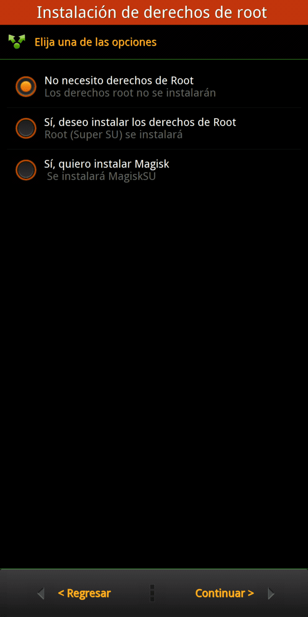

8- Pantalla de instalación de los derechos root. Yo no he seleccionado nada, ya que he instalado (cómo he comentado anteriormente) Magisk 20 tras la instalación de la rom. Al no tocar nada, se queda instalada. Cómo lo normal es que tras instalar la rom Global Estable, instaleís de nuevo el recovery para no perderlo, e acto seguido instaleís el Magisk, no hay que hacer nada. Yo lo he dejado así:

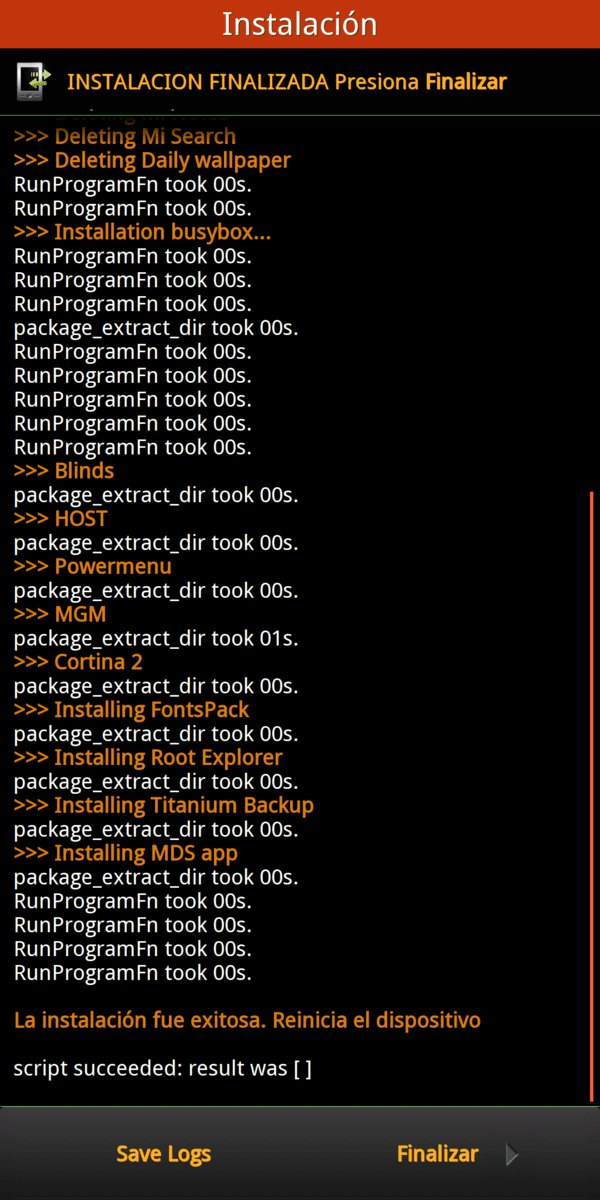

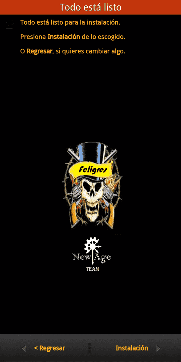

9- Cuando pulsemos en "Continuar" comenzaran las pantallas de confirmación y de instalación:

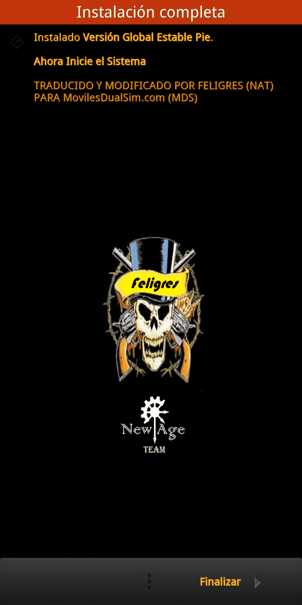

10- Cuando acabe la instalación, nos pedirá reiniciar:
Tras esto, saldremos de nuevo al recovery y daremos reiniciar al dispositivo.

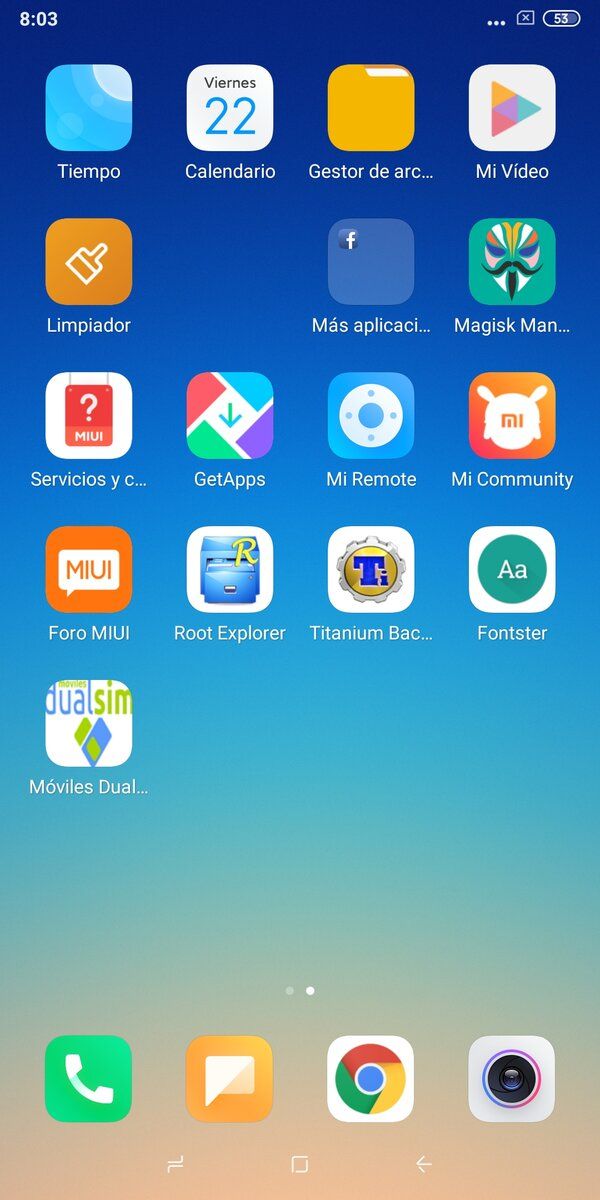

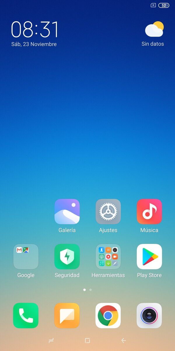

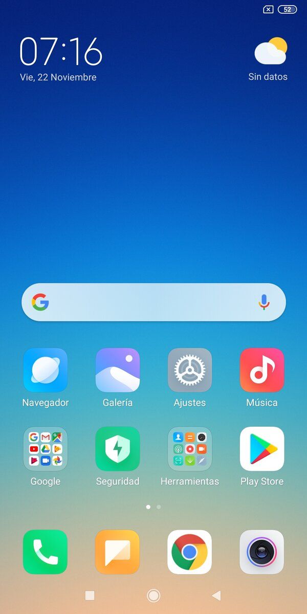

Así es como me ha quedado tras instalar las modificaciones:
