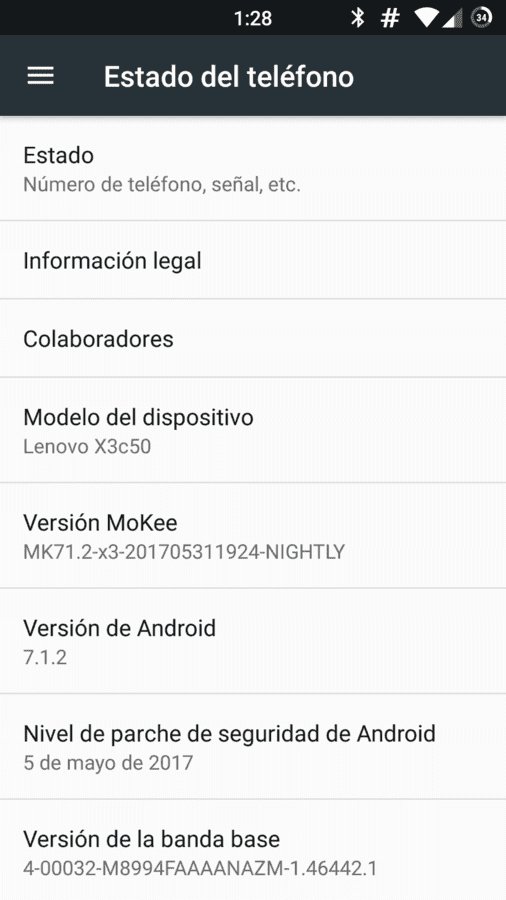

Alertado por el compañero Yetimania, de HTCmanía, de la publicación de una ROM Nougaut para el pobrecito Lenovo X3 (por poco atendido,no por que sea mal terminal. Ojo¡) He procedido a la descarga y prueba.
Parece que va a ser una bonita ROM si llega a estable. Ahora esta en fase beta pero con actualizaciones via OTA, de momento diarias. Es compatible con nuestro terminal aunque hay que modificar el instaler script tanto en la ROM como en las actualizaciones
Funciona casi todo,los bugs más incómodos son de la cámara y fallos en cancelación de ruidos y micrófono
Para uso diario, si las fotos, video y ruiditos varios, no te molestan va bastante bien

Con la última actualización por OTA ha mejorado mucho la cámara y el video,pero este último no parece recoger el sonido. Supongo que estarán con ello pues es un bug conocido.
En XDA recomiendan usar TWRP chino (Use Chinese TWRP.) para evitar el error de reconocimento del terminal "device mismatch". Otra solución es editar el installer script borrando el primer párrafo ( gracias Yetimania)
Hoy he instalado el TWRP Chino tal y como recomiendan en XDA: "Use Chinese TWRP.In fact for all Chinese ROM's for that matter"
Se trata de ésta versión TWRP-3.0.2[chinese, maybe needed for flashing chinese rom] , la he instalado por fastboot. Sin ningun problema. (Salvo lo evidente :smile::smile:) He instalado la OTA de hoy sin necesidad de retocar el installer.scrpit.:aplause::aplause:
Continuan los problemas de video, el micrófono no funciona en algunas aplicaciones,(Google),si para llamadas
Instalada la actualización de 04/06/2017
Prosigue la mejora de la cámara principal, creo que las fotos salen bastante bien. La cancelación de ruido exterior en la llamadas ha mejorado. Las llamadas se oyen alto y claro.
Funcionan ambas cámaras, el punto de acceso wifi y la huella digital
Siguen los problemas de video y micrófono en aplicaciones
