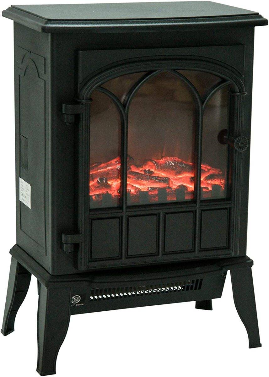

Me gustan éstas estufas. ¿ que os parece.? Son electricas. Parece que tienen fueguito como de verdad,
Ésta en concreto tiene 1200W, de máximo, y cuesta unos 60€.
Falta saber su eficiencia, exteriormente parecen de fuego de verdad. A ver si algún compañer@ tiene una y nos da una valoración.
Pues imagino que cálculos se pueden hacer...
Si averiguas la generación de calor de esa que pones (imagino en W/M3) y el consumo eléctrico, se podrá saber cuánto te cuesta ponerla para calentar tu estancia por ejemplo.
Aunque conociendo los precios de la electricidad, imagino que el rendimiento será muy bajo comparado con una de gas.

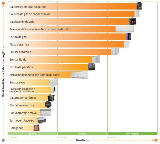

Por otro lado, y en referencia a la eficiencia de los distintos sistemas la cosa está clara.
Gana por goleada la bomba de calor (pero con sistema inverter, ojo), con eficiencias de hasta 4 a 1, o sea por cada 1000w de consumo es capaz de generar hasta 4000 Kilocalorías (en los equipos más modernos con certificado A+++) en los más antiguos solemos encontrar el 3 a 1, que tampoco está mal. La desventaja es que está más limitado en embientes externos demasiado frio, con límite a los -15º centígrados externos.
Por supuesto está la aerotermia y geotermia, más eficientes aún, pero esto es más complejo aunque ideal en suelo radiante.
Sobre los radiadores eléctricos, sea del tipo que sea, al eficiencia suele ser 1 a 1. Puede diferir un poco en el modo de emitir el calor, por convección, por ventilador forzado, etc etc. La mica es buena opción, los radiadores del tipo "Calor azul" los más eficientes son el de tipo de "fluido" o mejor aún el emisor cerámico o la placa cerámica. Como podéis ver los radiadores están situados más o menos en la misma franja, por lo tanto elegir un sistema u otro varía muy poquito (hablando de calefacción eléctrica, claro). Los calefactores y los alógenos en el último lugar, las "chimeneas eléctricas" son más decorativas, no es eficiente a la hora de distribuir el calor.
Algo a tener muy en cuenta es elegir uno adecuado a la habitación que queramos calentar, si queremos calentar una habitación a 23º con un radiador de 500W mal vamos.
