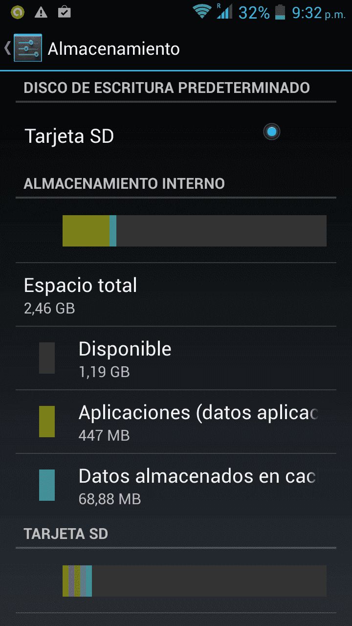

Lo primero es dar las gracias a este espacio y sus foreros, porque siguiendo los pasos de sus tutoriales, he redimensionado la memoria interna de mi CUBOT GT99 a 2,46 Gb, el único fallo que he tenido ha sido el del compañero que cito; al restaurar en modo avanzado desde el recovery, sólo había restaurado datos y el terminal se me quedó bloqueado con la pantalla blanca del CUBOT.

Lo que no se es ¿dónde se reflejan los megas sobrantes?
Me podríais indicar ¿cómo puedo saber los megas sobrantes? es por sí puedo redimensionar a 2,77 Gb.
Gracias por todo.
(A continuación adjunto las capturas con la descripción del almacenamiento de mi móvil)
