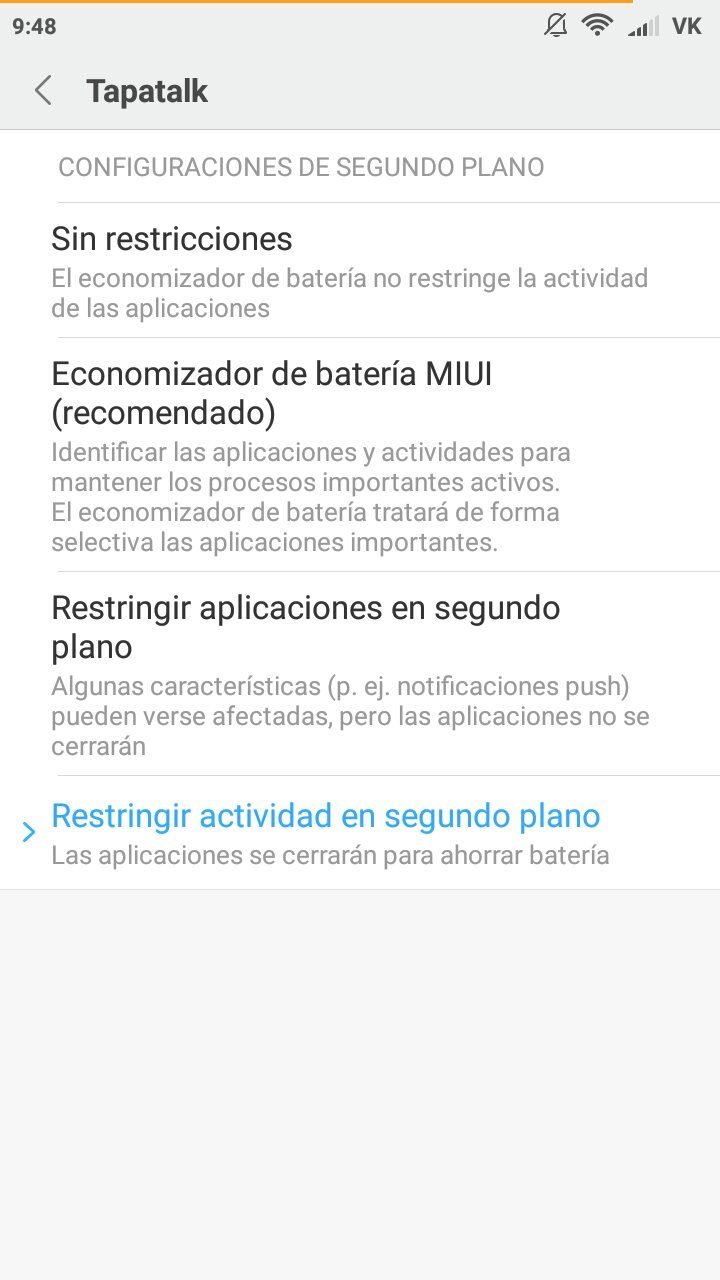

En ahorro de batería tengo todas las aplicaciones de usuario las tengo así:
Y las app del sistema tengo algunas.
El ahorro de batería lo tengo constantemente activado.
Y app que me drenen la batería lo dudo. Por lo menos de usuario no......si falla algo debe de ser en alguna app de sistema.
Así que más o menos creo que tengo bien gestionado la batería.
