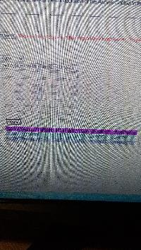

@manuelg3 La rom que tengo es la de origen, no he instalado ninguna. No he llevado el móvil a ningún servicio SAT ya que el problema es solo con el router de casa. El filtrado mac creo que lo tengo desactivado, ya que tampoco controlo mucho. Os pongo una foto para saber si esta desactivado.
Espero que se vea bien la foto

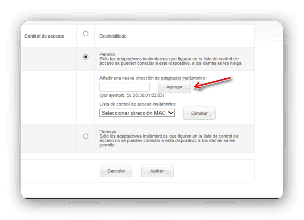

@borianjus Si tu roouter lo tienes con moviestar es mejor que ellos te digan donde esta lo del control del Wi-Fi y dar tú acceso a los ordenadores y móviles que en tu casa tengáis, como te dije yo entro al departamento de Wi-Fi y voy a control de acceso y doy permiso a los que yo quiero con su MAC.
[DOUBLEPOST=1425849545][/DOUBLEPOST]No creo que sea problema del móvil, ya que pones en el post que en el trabajo no se desactiva el Wi-Fi.
Ahora ya me a cargado tu imagen bien, lo tienes deshabilitado y los MAC que te salen tienes ahora que ver si son los ordenadores.
Si pones Enable, vas poniendo los MAC que te van saliendo como ves y luego le das appy. Apagas el roouter y lo vuelves a encender, ahí veras que sólo tendrán internet lo ordenadores que hayas puesto el MAC.

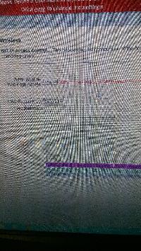

No he puesto todas las mac de los ordenadores y móviles. Solo he puesto el de sobremesa y el de mi móvil y al cabo de un tiempo se ha desconectado y me ponía en la mac error. Os pongo la foto para que veais.

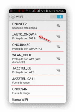

@borianjus Mira en el móvil en Wi-Fi si tienes alguna puesta también con contraseña y que cuando pones tu Wi-Fi , lo que hace es desactivar la tuya y intentar poner la suya por defecto. A mi me paso con Wi-Fi ONO, cada vez que me pillaba el Wi-Fi ONO me desconectaba el mío, así que lo borre de mi lista de Wi-Fi.
Controla a ver si tienes algo así tú también.

Te mando una captura de mi móvil, lo que tuve que hacer es borrar la clave de Wi-Fi ONO y ahora se queda siempre en la segunda posición pero al borrar la clave ya no me desactiva mi roouter para activar la suya.
También me pasaba con el Wi-Fi de Pamplona, así que voy con los datos de la SIM, para no tener esos problemas.

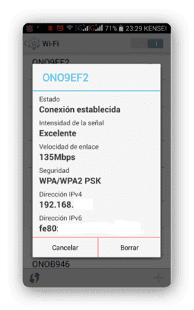

[DOUBLEPOST=1425940410][/DOUBLEPOST]Lo que tú has encontrado es cuando tienes conexión y te sale toda la información, ahí no puedes poner nada manualmente.
@borianjus Yo también lo tengo sin contraseña ahí no tienes que hacer tú nada. Cuando has metido tu MAC del móvil más la contraseña ya no tenia porque darte error ni que se fuera, a no ser que haya otro Wi-Fi que intente conectarse, como me pasaba a mí.
