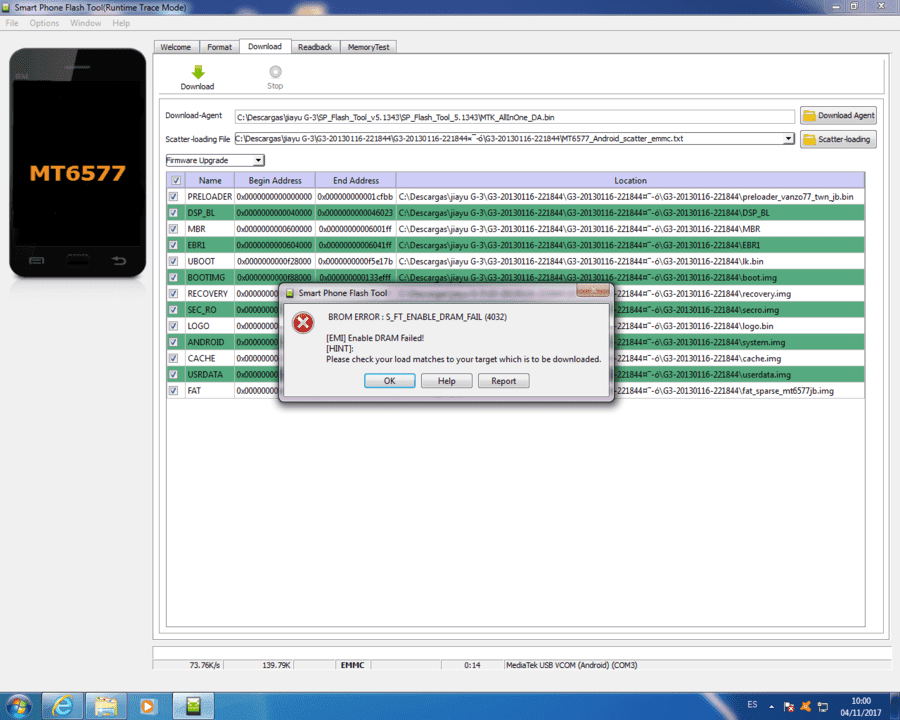

PROBLEMA tengo un problema para instalar ROMS con el SP_FLASTH_TOOLS.

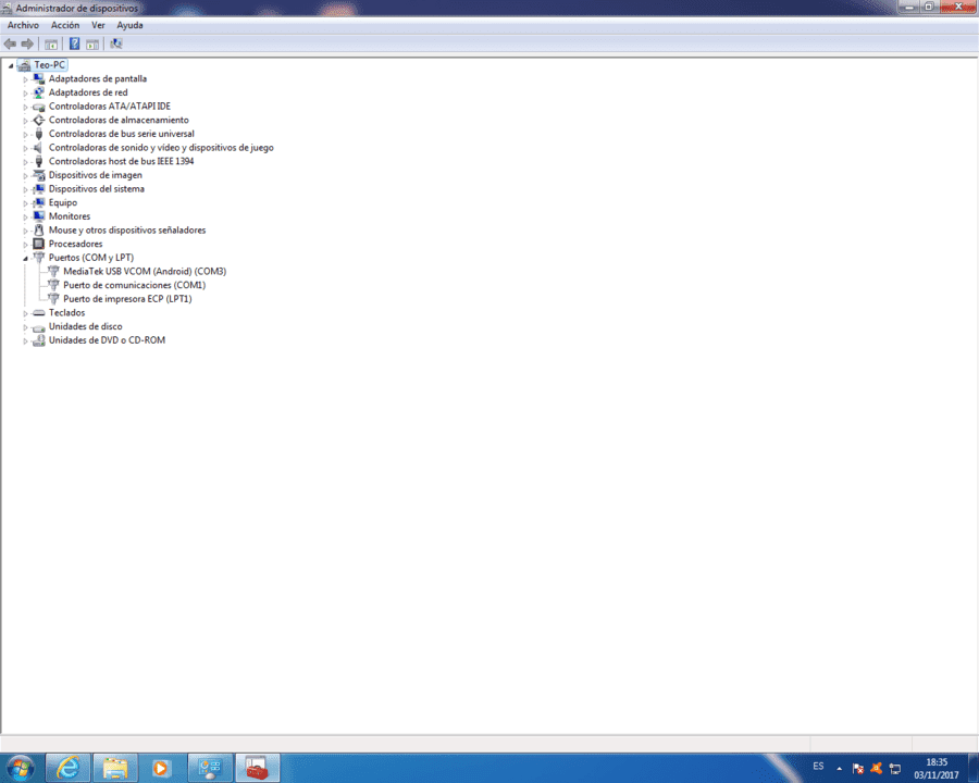

como me queda el PC cuando le pongo la batería al tfno. También he probado con otros drivers (MTK USB).
Mientras te lo reconozca no esta muerto el teléfono!!! No entiendo porque te da error el flashtool... tengo el G3 turbo y w10 lo reconoce y puedo flashear perfectamente.

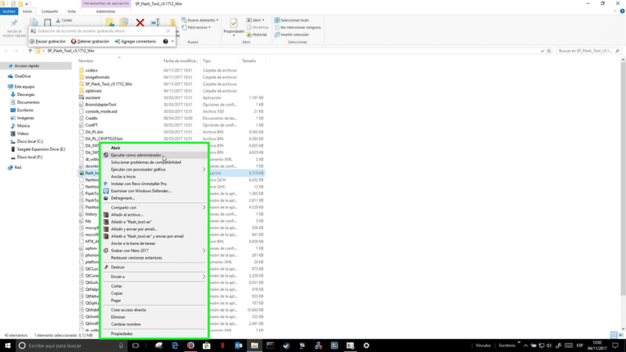

¿Ejecutas el flashtool como administrador, el programa no la cuenta de usuario que estés usando en el PC?

Si probando todos los drivers y habiéndole pasado @fblack una Rom que lleva todos los archivos y sigue dándole error, no es muy buena señal!! Incluso puede que no reconozca el EMMC y por eso le de error a la hora de intentar flashear.

El programa FLASHTOOL lo ejecuto como administrador.

Como queda el FLASHTOOL después del intento de flasheo.
KENSEI he hecho las pruebas según el video y me sigue dando el mismo error 4032.
tzadkiel2, te entiendo en lo de ejecutar como administrador, que es como lo ejecuto.
