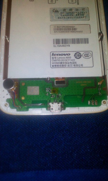

EH desarmado el móvil, aun no le e echo nada pero me encuentro con esto en la placa del flex USB, hay una goma negra que va todo al rededor de la placa, que en mi teléfono esta incompleta a diferencia de la de @thecross , y eso la primera vez que desarmó el móvil, no salio nada cuando abrí la carcasa solo estaba incompleto, se nota que esta quebrada la goma, ver foto.
Será esto lo que le este molestando? Y de poca presión al flex? Espero antes de tocar nada alguien que se le ocurra algo, gracias y saludos gente
Segui al pie de la letra el tuttorial, y nada, seguia igual.
Entonces hize lo mas facil, ponerle precion al conector de usb, no eh quedado muy coqueto ya que no cierra bien la tapa de la carcaza, de todos modos, carga bien, no se conecta y desconecta como lo hacia, veremos que pasa, de momento esta cargando con estabilidad :dizzy:
Me alegro de que haya mejorado. Parece ser que nuestros a850 cogen holgura con facilidad entre la carcasa y los componentes. A pesar de la presión en la placa del conector USB a mi también me falla a veces la carga. Voy a probar usando pegamento termofusible para ser un poco menos chapuzas que con el cartoncito... :tonguewink:
Yo le di con el cartón, seguramente el conector este de soldado, se veía con una lupa, pero no tengo soldador para darle, por ahora al menos marcha, otra cosa, creo que los pines de mi conector están dañados, voy a comprar repuesto que EH visto en aliexpres de la placa del USB completa por 13 dolares, ya veremos
