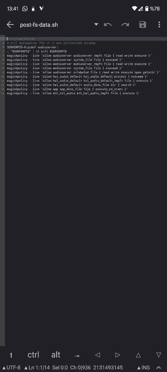

Buscando información en Google, llegue a un hilo en xda en donde el usuario gsser propone una sencilla solución:
Una vez guardados los cambios reiniciamos el móvil, abrimos el ViPER4Android y en los ajustes seleccionamos Legacy Mode y, dependiendo de la salida que estemos usando, activamos el driver.
- Ubicamos el archivo post-fs-data.sh en la ruta data/adb/modules/Viper4AndroidFX
- Abrimos el archivo como texto y añadimos las siguientes líneas al final
Código:
magiskpolicy --live 'allow audioserver audioserver_tmpfs file { read write execute }' magiskpolicy --live 'allow audioserver system_file file { execmod }' magiskpolicy --live 'allow mediaserver mediaserver_tmpfs file { read write execute }' magiskpolicy --live 'allow mediaserver system_file file { execmod }' magiskpolicy --live 'allow audioserver unlabeled file { read write execute open getattr }' magiskpolicy --live 'allow hal_audio_default hal_audio_default process { execmem }' magiskpolicy --live 'allow hal_audio_default hal_audio_default_tmpfs file { execute }' magiskpolicy --live 'allow hal_audio_default audio_data_file dir { search }' magiskpolicy --live 'allow app app_data_file file { execute_no_trans }' magiskpolicy --live 'allow mtk_hal_audio mtk_hal_audio_tmpfs file { execute }'
